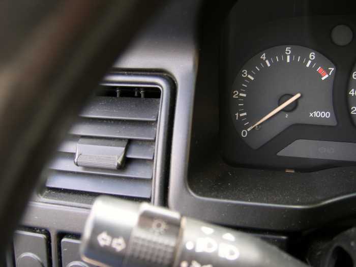

Total que cuando llego a un semaforo, una vez recorrido un Km. aproximadamente se le bajan las revoluciones (como siempre) pero esta vez se cala... :blink: :blink: Tras alucinar porque hacía años que no le pasaba eso vuelvo a arrancarlo y, de repente, el cuentarrevoluciones se me queda así:
Ojo!!! Con el motor funcionado eh??? Acelero para ver si sube y nada...como si se le hubiese quitado el enchufe. A todo esto, el motor empezó a sonar como si se hubiese quedado en tres cilindros...

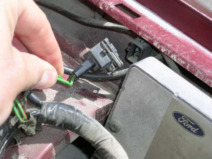

Hace como unos siete años, el coche me empezó a dar problemas tremendos. Sin venir a cuento daba unos tirones de aupa...lo mismo le venían que se iban. En aquel momento, me decidí a llevarlo a la Ford. Cuando llegué y expliqué lo que le pasaba, el jefe de taller, con una actitud de decir "esto lo he visto ya bastantes veces" me desenchufó el conector que os muestro a continuación tras decirme..."pruebalo ahora y me dices qué tal te va"...

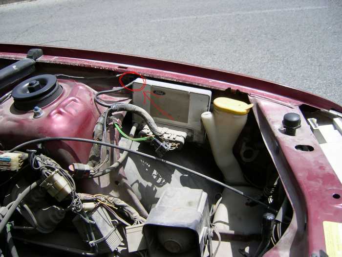

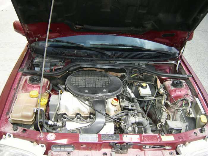

Bueno, este es mi motor...

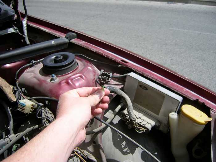

Y en esta zona se encuentra el conector que desenchufó...
Pues bien resulta que el otro día se me ocurrió volver a poner dicho conector en su sitio ya que el coche no había vuelto a dar más problemas de tirones...

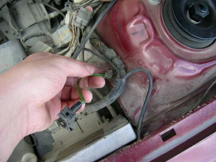

Parado en el arcén, se me ocurrió abrir el capó y desconectar de nuevo aquel enchufe. Arranco el motor y Voilá!!! :woohoo: :woohoo: :woohoo: vuelvo a tener cuentarrevoluciones...el motor ya no va a tres cilindros...sigue el ralentí muy bajo...sobre 500 rpm. más o menos... pero al menos parece que el coche puede conducirse. En definitiva, he bicheado el motor y le he sacado fotos...esto es lo que he descubierto...

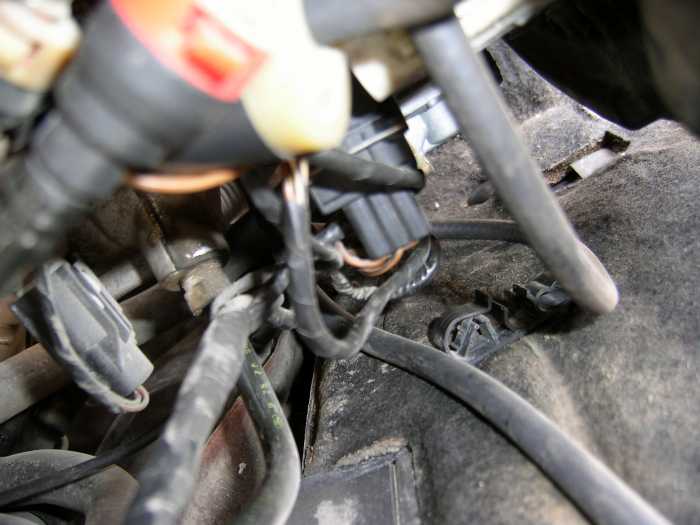

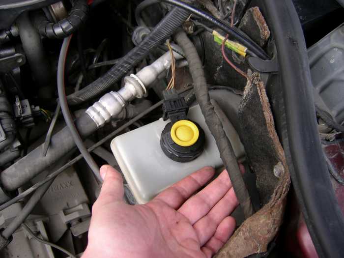

Aqui teneis dos imágenes del puñetero conector...

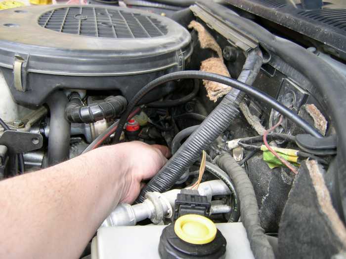

Forma parte de una manguera de cables y he seguido su recorrido...pasa por aqui...

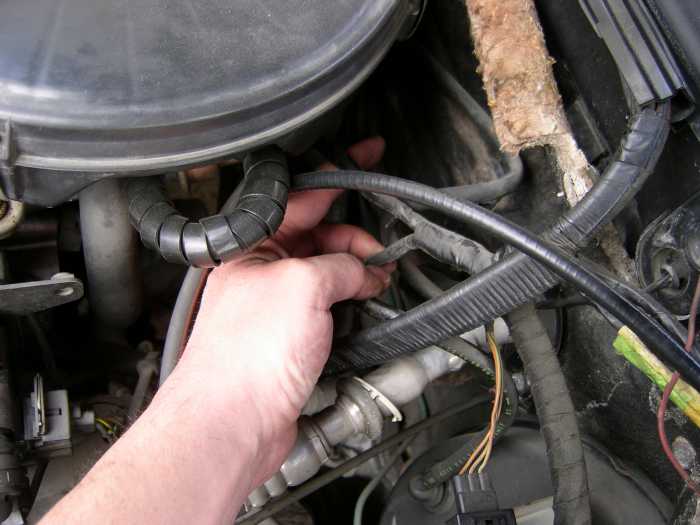

y cuando llega a esta zona se bifurca...
Parece que va conectado a uno de los conectores del carburador...si no estoy equivocado...al TPS...

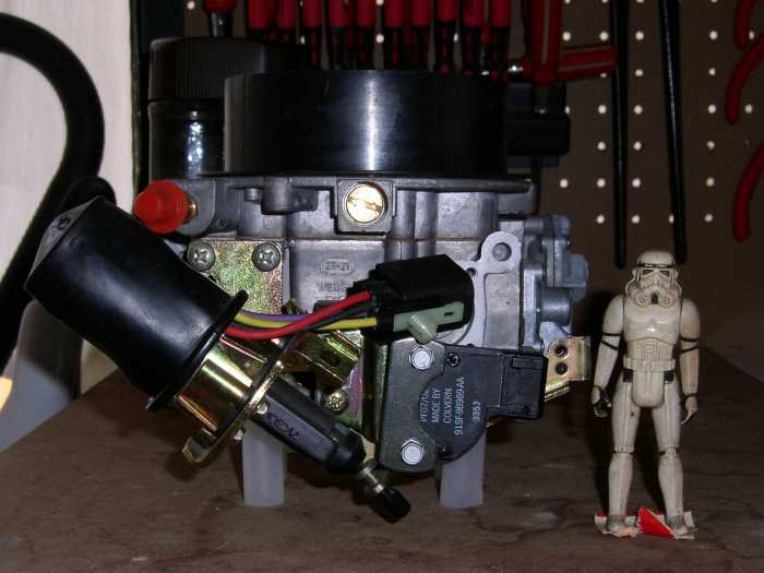

Por último, lo único que me queda por hacer...hace dos días recibí este carburador de Inglaterra...
[attachment:11]a.JPG[/attachment]
Lo del soldado de asalto imperial es coña...es que uno es un friki...En fin, ojalá podais ayudarme...Un abrazo a todos.
