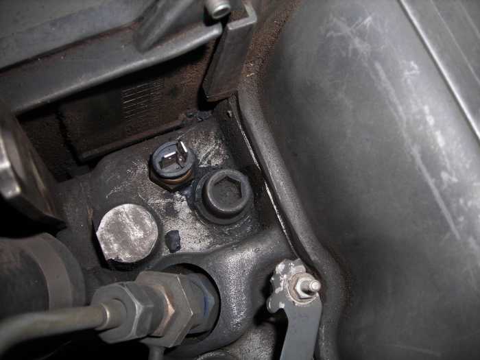

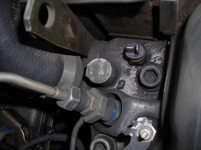

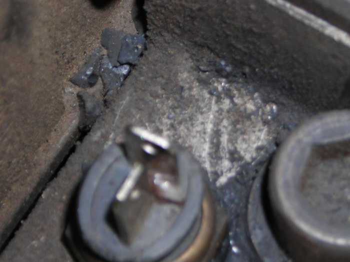

Me podrian ayudar indicandome que cables, voltages o procedencia tienen los que llegan a este sensor en la h-100
anticipadamente muchas gracias por su ayuda.

el voltaje debe ser de 5 volts en una de las terminales y ambos cables van hacia la computadora

el sensor de temperatura no funciona con voltaje de la compu es una resistencia termica solo varia la resistencia de la tierra, recuerda que es una sonda ntc, si van a la compu los dos cables. suerte

Obsrvando un manual de mitsubshi L300,he visto que un cable viene del medidor de temperatura de agua, y el otro viene de la caja de control de incandescencia, por lo tanto los dos traen voltage. Lo que no se es en que lado va cada cable.
Siempre gracias por tu asistencia.
