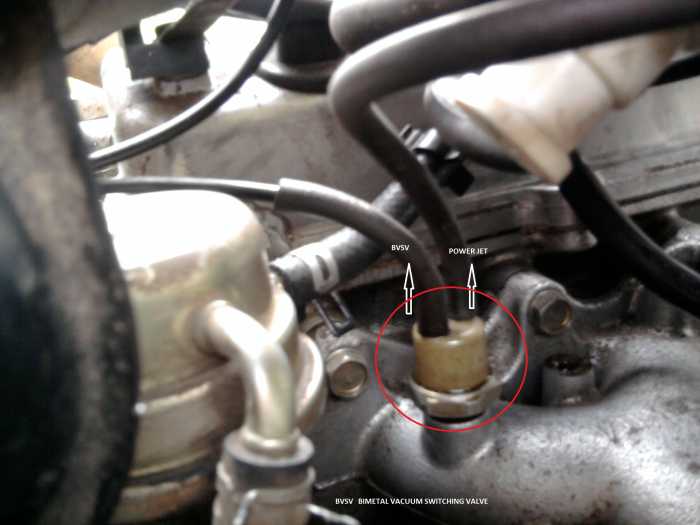

Como se llama esta pieza? Daihatsu
14 años 4 meses antes #34770 por WAL7ER
Como se llama esta pieza? Daihatsu Publicado por WAL7ER
Un saludos a todo x aqui.
alguien sabe el nombre y para que sirve esta pieza
en un daihatsu charade G102 motor HC 1.3
Necesito cambiarla ya que presenta fuga de aceite

el nombre tecnico no lo recuerdo pero es un surtidor de vacio si mal no recuerdo una de esas mangueras va al avance neumatico del distribuidor o no?

es una( toma de vacio )de alli su complemento a que le proporciona vacio

Gracias Kikemec y quatro x sus respuestas ambas acertadas, esta pieza me esta botando demasiado aceite, y por no cambiarla a tiempo me daño la caja reguladora del alternador. sera normal que bote tanto aceite?
