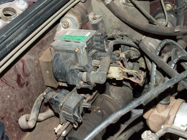

hola quien sabe donde esta la toma de scaner del peugeot 505 87 full inyec 2.2 o quien pueda hcer el escaner lo agradeseria mucho ya que la falla es que se pasa la bencina al aceite al kedar los inyectores aviertos al dar arranque osea se aoga cuando parte :cheer:

Hola, fijate que seguramente tenés el inyector de arranque en frío siempre abierto, solo sacalo y fijate, porque el problema puede ser mecánico (del inyector) o eléctrico (desde el bulbo o instalación)
14 años 4 meses antes #34852 por Gustyares
Respuesta de Gustyares sobre el tema peugeot 505 como hacer escaner
Si tiene motor renault, generalmente tiene una ficha rectangular marrón o negra. te adjunto la del renault 21
