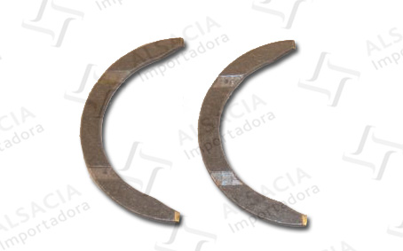

Hola A todos, tengo una duda a ver si es estoy en lo correcto. La posicion de los axiales, la parte que lleva unaa ranuras va hacia el lado del cigueñal? alguna acotacion al montar el cigueñal
Gracias
14 años 4 meses antes #35255 por remavasi1989
Respuesta de remavasi1989 sobre el tema Axiales Cigueñal Nissan GA16DE
simon van hacia el ciguñal
