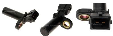

disculpa mi ingnorancia el sensor que tengo ubicado esta debajo del multiple de escape pegado a don de se une lacaja mirando de frente ala camioneta y solo tiene un tornillo sujetado por que lo intente comprar pero el que me mostraron no es el mismo que ubique

ese es un sensor de la imagen es un sensor de rpm o posicion del cigueñal.
el sensor de temperatura va ubicado en la culata... trata de buscarlo.
Es Algo Parecido a esto...
Trata de buscarlo como referencia
