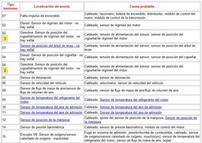

BUENAS COMPI, ESTARIA BUENO QUE ESPECIFICARAS QUE TIPO DE 323 ESTAMOS HABLANDO. 1.3 CC, 1.5, 1.8 O 2000 CC. PARA PODER ESCANEARLO Y QUE TE DE LA FIJA DEL FALLO. SI ME DAS UNA AYUDITA YO TE PASO COMO SE ESCANEA CON LOS CODIGOS Y TODA LA HISTORIA.SALUDOS

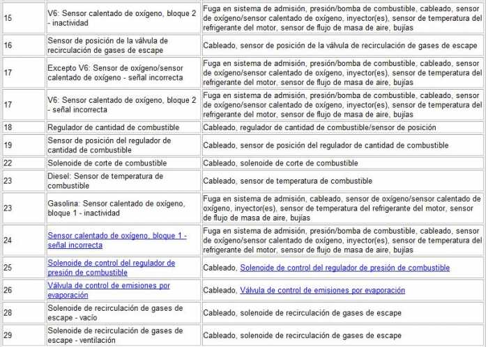

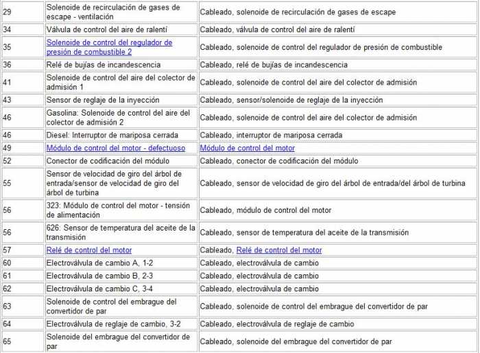

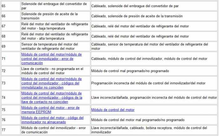

Acá va compa, espero que te sirva.
