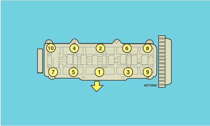

Necesitaría algo de ayuda para poder cambiar la junta de la culata, mas bien a ver si me podéis guiar y decirme los pasos importantes q debo seguir y q no debo olvidar al montar y desmontar la culata y al hacer la distribución

lo mas importante de todo es la puesta a punto, es decir la calada de la correa de distrubusion, te recomieno que hagas marcas propias asi te sera mas facil ponerla luego, marca un diente de la correea con respecto a su posicion en la polea, has lo mismo con el distribuidor, el resto solo es logica ayudate de una camara fotografica para que no olvides donde van los cables y partes que devas sacar.
14 años 4 meses antes #35324 por Guillermo_Felipe
Respuesta de Guillermo_Felipe sobre el tema Ayuda culata Seat Ibiza 1.4 95 abd
como dice Kikemec debes marcar la correa de distribucion con respecto a la polea dentada, retiras los cables de bujias marcando siempre su posicion.
para sacar los pernos de culata debes sacarlos de afuera hacia el centro en forma de espiral, asi estaras seguro de que lo haras de buena forma.
Luego rretiras la junta y eliminas cualquier ressto de ella.
Despues colocas la nueva junta verificando de que los orificios calcen a la perfeccion.
Despues pones la culata verificandoque quede bien puesta.
Luego pones todos los pernos de culata y apretas en el sigiente orden.
Los aprietes son:
1° etapa Apretar: 40 Nm
2° etapa Apretar: 60 Nm
3° etapa Apretar: 90°
4° etapa Apretar: 90°
Luego estará listo.
Despues pones la correa en su lugar, verificando de que las marcas coincidan.
Luego les das unas vueltas al cigueñal y verificas que las marcas coincidan nuevamente.
Al final tapas todo y pones los cables de bujías nuevamente en el orden marcado.
Hechas a andar y todo ok.
