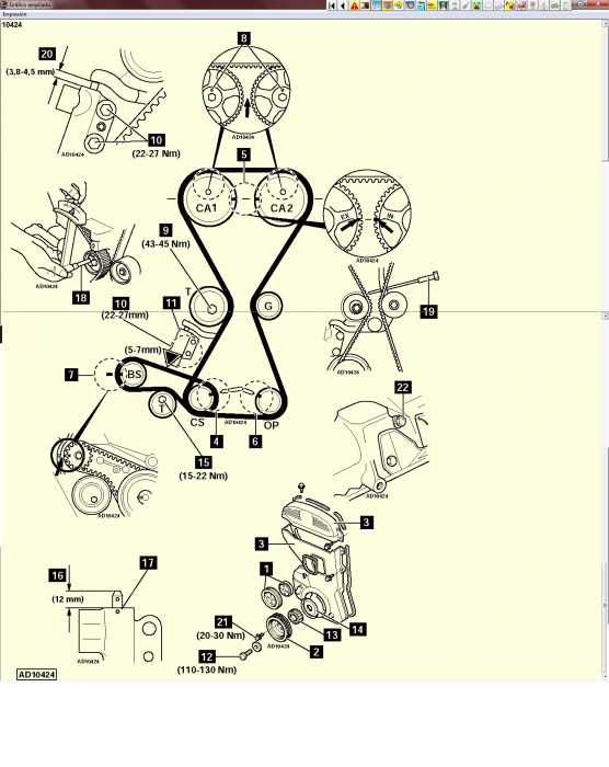

Amigo si sabes de donde bajar el manual de taller o dibujo de las poleas para calar por favor.
un abrazo y gracias
14 años 4 meses antes #35320 por gercan
Respuesta de gercan sobre el tema Puesta a punto de distribucion hundai santamo 2.0
En autodata (yo tengo la version 3.24)busca en año 96 hyundai sonata motor 2.0 16v es el mismo motor, tipo motor G4-P.
14 años 4 meses antes - 14 años 4 meses antes #35334 por Guillermo_Felipe
Respuesta de Guillermo_Felipe sobre el tema Puesta a punto de distribucion hundai santamo 2.0
Archivo Adjunto:
Nombre del Archivo: Distribucion.zip
Tamaño del Archivo:399 KB
Para que descarges la puesta a punto.
Aqui esta La Imgen
