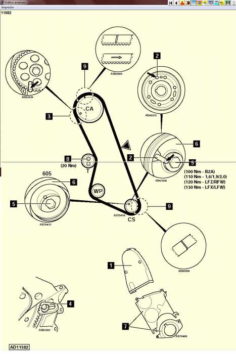

hola a todos mi consulta es como colocar la faja de distribucion de un motor peugeot 306 xr año 94 la cual yo retire, al momento de instalarla x primera vez no tube problemas pero tube un problema en la culata y la tube qu volver a retirar , pero ahora al momento de instalarla no arranca revice los ´puntos de sincronizacion segun manual colocando las travas en la polea de cigueñal y polea de arbol de levas pero mi duda es que no coincide cuando reviso en la parte posterior en la volante que coincida con la ventana de la cremallera de volante con el sensor de posicion de cigueñal pms, ahora no arranca, que hago, antes yo instale la faja segun unas marcas que yo coloque como referencia. ahora no se si las marcas son las correctas alguien me puede decir cuales y donde son las marcas de sincronizacion correctas y en que pisicion quda la cremallera de volante con referencia a l sensor de posicion y a las marcas en la parte frontal ahh una obs la marca de chaveta de piñon de cigueñal marca hacia arriba cuando esta sincrinizado segun manual y al otro extremo del mismo piñon hay una marca en direccion contraria osea hacia abajo ayudaaaaaaaa x fa x siaca el motor es de un solo arbol de levas

Aqui está... el bencinero
Archivo Adjunto:
Nombre del Archivo: coorrea.zip
Tamaño del Archivo:273 KB
Suerte

hola, en la figura que me mandas, de la marca que esta en la polea del arbol de levas hasta la marca en el piñon del eje cigueñal llendo en sentido horaio cuantos dientes de la faja se cuentan 50, 51, 52, ó 53. y en que posision debe de encontrarse la ventana de posision del primer cilindro de la cremallera de volante antes de llegar al sensor en la misma altura del sensor ó despues del sensor.gracias
