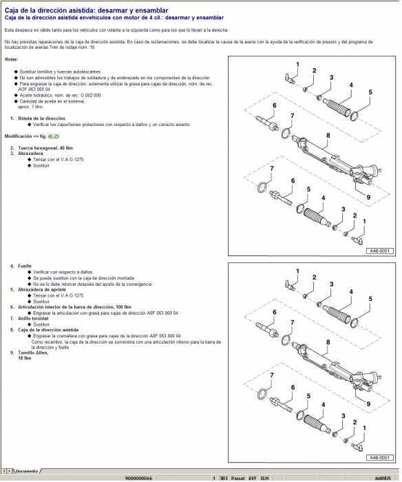

Hola amigos, pues no es culpable la bomba, acabo de cambiarla y no ha mejorado nada, me queda mirar la caja de la dirección. He mirado en el ElsaWin, pero no viene ningún despieces en detalle, para ver las válvulas que tiene.
