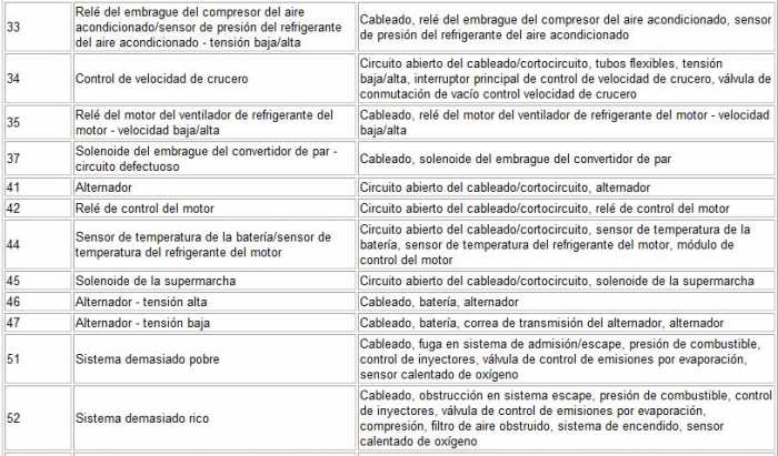

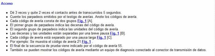

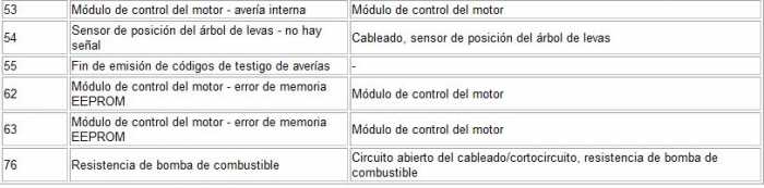

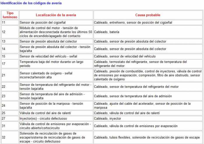

buenas compa, bien, esto es bastante sensillo. Primero fijate si la luz de CHECK ENGINE enciende en el tablero de instrumentos de tu vehiculo, de no ser asi, reemplazar el fusible de la ECM. Una vez que te cerciores que dicha luz enciende cuando das el contacto seguiras los siguientes pasos para escanear la computadora y esta te dira donde se encuentra el problema. Como aclaracion, debes de darle arranque un par de minutos SIN DESCONECTAR LA BATERIA DEL VEHICULO para que la computadora almacene los DTC del fallo. Aqui te adjunto como se hace, es bastante sencillo,suerte!!!!
