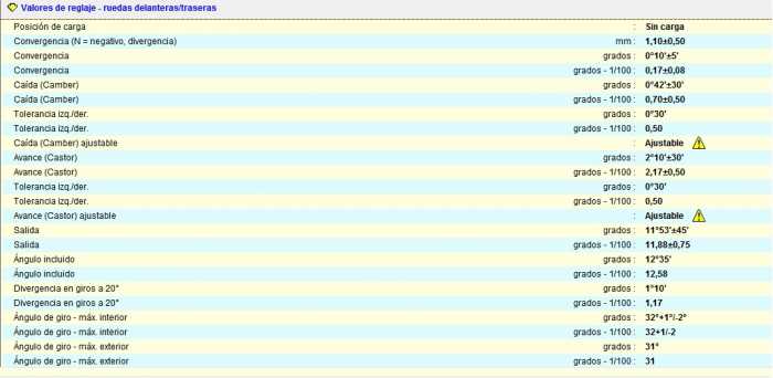

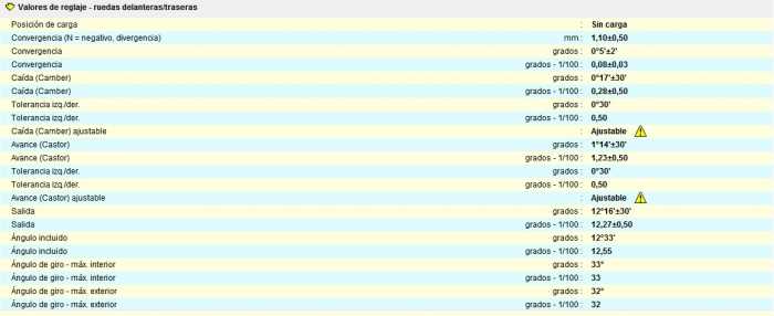

Calculo que me podria servir los datos del 2.5diesel 4wd y la del 3.0L...
14 años 3 semanas antes #35798 por Guillermo_Felipe
Respuesta de Guillermo_Felipe sobre el tema Eje trasero toyota hilux
Estos son los datos:
2.5
3.0
Para Descargar:
