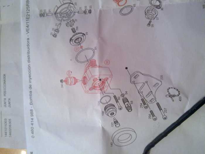

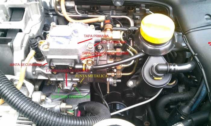

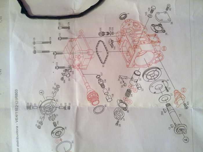

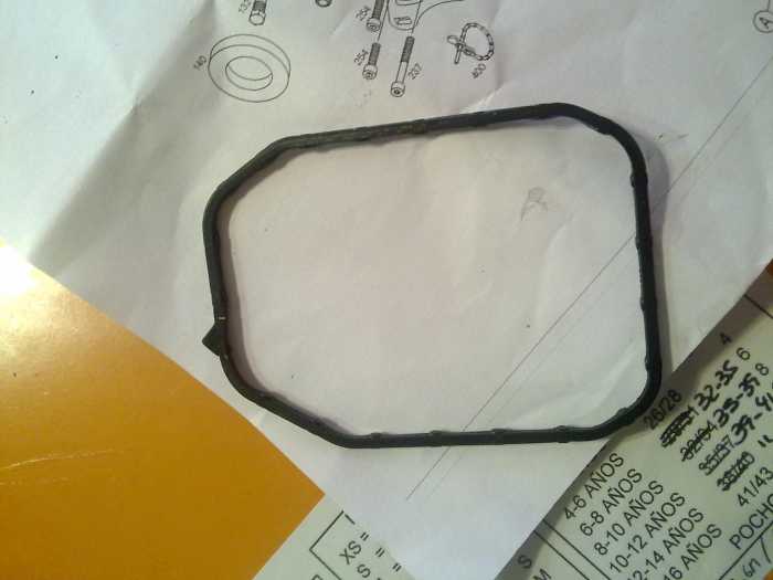

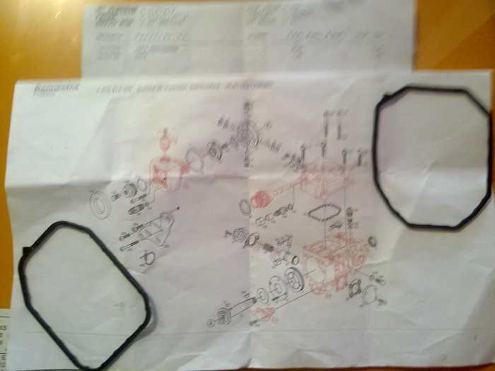

13 años 5 meses antes #36062 por vivesteruel
Respuesta de vivesteruel sobre el tema perdida de bomba inyectora bosch 0 460 414 988

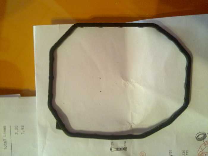

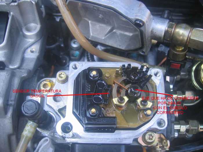

OS ADJUNTO ARCHIVO CON FOTOS, DESPIECE, EXPLICACION, REF. GOMAS Y PRECIOS......
