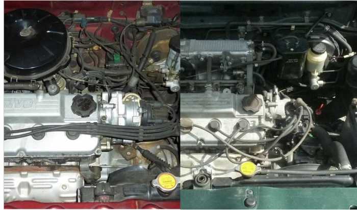

Queria saber si puedo instalar el arbol de levas del esteem carburado en el esteem full injection

la unica forma es desarmando la tapa de culata, y compaando ambos levas, que sean de la misma medida y mismo numero de dienes en el piñon.
