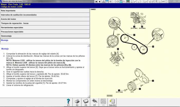

Hola a Todos le escribo de Chile, el mecánico se pego el condoro del año, abrio el motor y se le perdieron las marcas y no se puede calar la cadena de un motor NISSAN LD 20 petrolero año 1990 , parte sin problemas pero no tiene fuerza. trate de descargar el manual pero es imposible si alguien lo tiene favor enviar a comoelvino@hotmail.com , no quiero perder mi vehiculo mi joyita , gracias o si alguien lo tiene en versión español mucho mejor, gracias de antemano

Buenas Benjamin, esto fue lo que encontre del ld20,espero te sirva, saludos.

gracias , muchas gracias lo veremos con el mecánico.
