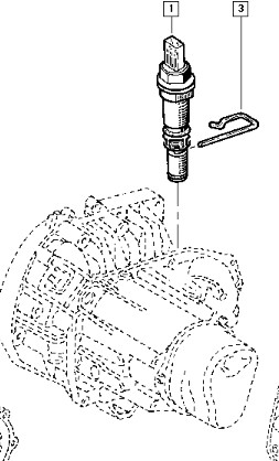

Adrian, yo tengo el mismo auto, y el mio funciona con un sensor de velocidad que vá montado en la caja ( ¿estás seguro que el tuyo no lo tiene? ). Es muy común que ese sensor se rompa y traiga problemas como el que vos tenés. El numero de la pieza es 7700418919 ( Nro. Renault)

Si los kilómetros siguen contado es que el problema es del velocímetro del cuadro.
Si que es cierto que algunos coches usan la señal del ABS, para medir la velocidad, pero creo que no la del cuadro de instrumentos, sino a nivel de unidad de mando.
Yo me sigo inclinando por el velocimetro del cuadro de mandos, te aconsejo antes de desmontar que te acerques a un concesionario, con el ordenador se puede diagnosticar el cuadro y hacen que las agujas suban y bajen en determinadas posiciones, si la tulla no reacciona ya lo tienes solucionado, hacer una diagnosis del cuadro no debe ser muy caro,normalmente ni la cobran, es solo un momento y te deben hacer un presupuesto para que decidas lo que quieres hacer.
