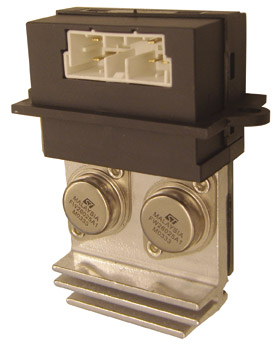

Gracias Gordillen por tu rápida respuesta, el motivo de pensar en el filtro es por que el auto dispone de A.C. y el ventilador justo na da mas caudal de aire del que da la segunda rayita de las 10 que tiene el mando del ventilador, si tienes alguna idea de lo que puedo hacer...

Es muy probable, Luis, que el problema entonces radique en el control de velocidad electrónico del aire acondicionado. Cuando éste se rompe, causa (entre otros),el problema que tienes ahora.
Esta pieza se encuentra en la carcaza de la ventilación, por lo que vas a necesitar de un especialista para reemplazarla.
En el adjunto te envío una imagen de la pieza (al menos, de la version americana ). Espero la puedas ver.

Gracias Gordillen por la imagen adjunta y las respuestas, me han servido de mucho ;) recibe un cordial saludo !
