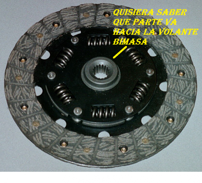

buenas amigos del foro si alqguien me pudiera ayudar como es la posicion correcta de montar el disco de embrague en un volante bimasa de un auto CHEVROLET CAPTIVA MOTOR LE511 año 2011 ... qisiera saber cual es la parte del disco qe va hacia ala volante bimasa porq hay una parte del disco qe sobresale del agujero estriado donde ingresa el eje de entrada de la caja de transmision .. :(

Jozh, la parte del estriado que sobresale mas va hacia la maza de embrague y si lo pones al reves, la parte de los muelles roza en el volante no embraga en condiciones porque roza en el volante.
Espero que te sirva de algo
Espero que te sirva de algo.
