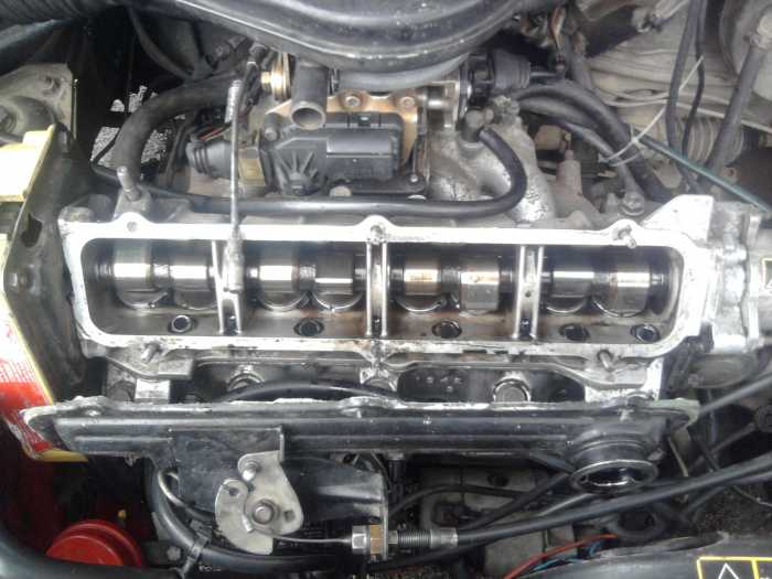

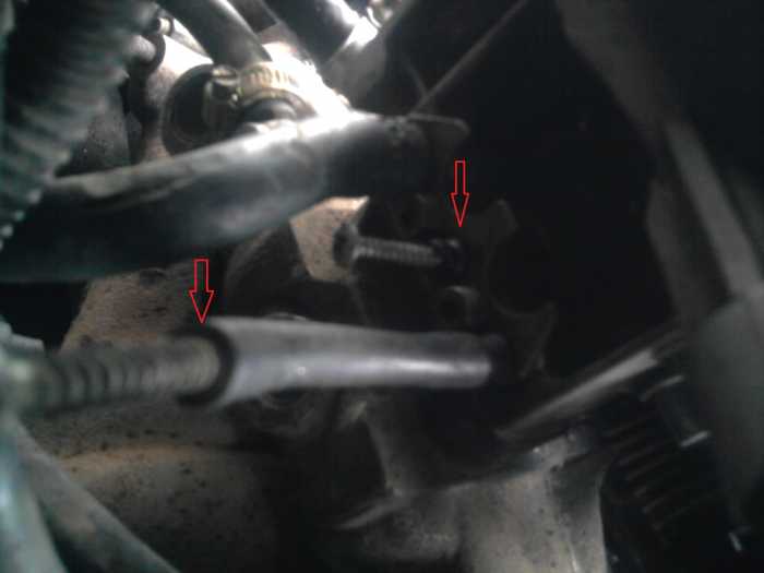

Te cuento, efectivamente tiene sonidos de taques, revisando hay holguras. cheque la bobina. la resistencia primaria me dio un valor 0.1 ohms (autodata 0.4-0.5ohms) la resistencia 2 esta dentro de los rangos. ahora lo que me dices del medidor de masa de flujo de aire. por mas que eh buscado no encuentro algo parecido, ahora el cuerpo de la mariposa hay una manguerita suprimida con un tornillo. sera esa?. donde debiera encontrarse ese medidor. adjunto algunas fotos

es la mono punto asi que no es tan terrible limpia bien el cuerpo de admision o tbi como le llames y limpia el monoinyector para mejores resultados y pruebas deveria andar mucho mejor.

Revise sensores y calibracion, cambio de bujias, cables, aceite, filtro aceite , bencina y aire. Limpieza de cuerpo admision, e inyector. Ajustar holguras de valvulas, ajustar puesta a punto y todo perfecto. Bastante conforma para ser la 1 vez que veo una Fiorino. Y gracias a Kikemec por su ayuda.
