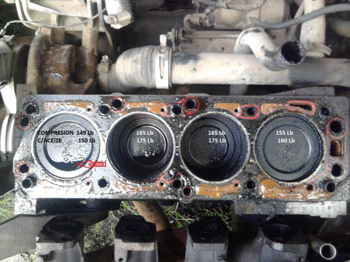

Realize prueba de compresion a un daewoo motor G15SF 1.5 SOHC, porque humeaba mucho. ralenti estable, encendido y aceleracion buena. Los valores de compresion entre 150-170 LB. descarte anillos. al sacar culata encontre sellos de valvulas quemados y guias y valvulas carbonizadas, empaquetadura de culata con fugas. pero me llama la atencion la holgura que hay entre piston y cilindro de 0.35mm, ademas al girar cigueñal queda artos restos de aceite. es evidente que hay fugas de aceite x varias partes que se meten a la camara, pero como se que realmente son anillos tambien, por esa holgura(aunque se midio en frio, me imagino q al calentarse se dilata?? y la prueba de compresion?
ayuda porfa.

Gracias DIESELTECH. tiene 150.721Km, Mirando bien el recorrido que hace el piston desde PMI a PMS se logra ver el espacio en el 1 anillo que es de 1 mm sin variaciones (creo es normal). ahora existe un cilindro con una ralladura pareja desde abajo hacia arriba, como que raspo algun anillo, pero solo en esa posicion. Bueno si tuviera que cambiar anillos, creo deberia rectificar cilindros tambien, en que deberia fijarme.

amigo como te respondi en el mensaje la holgura del pistón con el cilindro es grande, y como leo ahi la medida entre punta de anillos tambien es grande puesto que la medida de punta de anillos debe ser de maximo 0,35 mm apx.
lo de la rayadura puede deberse a lo mismo, el desgaste y la quema de aceite hace que los anillos se pongan mas duros, por el simple hecho de que los restos de aceite quemados en la camara se alojan en las ranuras de los anillos.
lo de la compresion lo mismo, cuando entra el aceite al cilindro, este hace un cierre hermetico entre el piston, anillo y cilindro, lo cual nos va a dar como resultado una compresion alta o normal.(por el problema de los retenes que te mensione en el mensaje).
viendo la foto de referencia de las compresiones claramente tienes una diferencia de compresion del 10% lo que acusa desgaste en el cilindro y en anillos.
revisa las medidas en el manual de taller... suerte amigo. cualquier cosa avisas.
