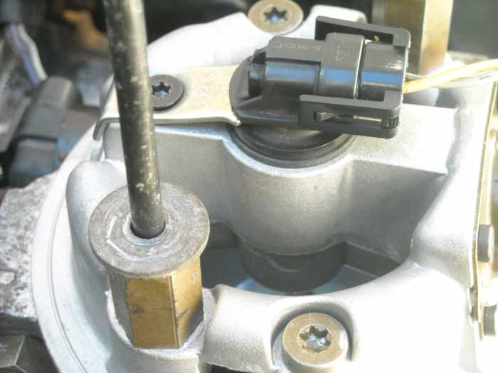

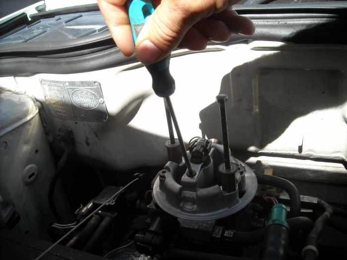

Hace un mes mi (Renault Express 1.4 Energy monopunto) no quería arrancar, batería bien,, motor de arranque bien...
entrando en la carburación me doy cuenta que como único arranca es inyectando un poco de gasolina directa al carburador, después de eso puedes estar todo el día caminando con ella sin problema, siempre que no te pares más de una hora, de ser así tienes que volver a inyectarle otro poco de gasolina.
La llevo a un taller de un amigo donde le conecta el detector de averías, éste le indica cuatro errores de carburación, y aparte bloquea el ordenado de diagnosis.
Desmonto carburador, lo limpio a fondo, cambio filtro nuevo, limpio inyector..
Después de cambiar el filtro pasé unos días que me arrancaba sin problemas, pero ha vuelto a la avería.
Ni la casa da con la avería.
¿Alguien me puede ayudar?
Les adjunto algunas fotos
, en una de ellas verán el paso que me toca hacer para descargar ese poquito de gasolina.
Gracias de antemano.
