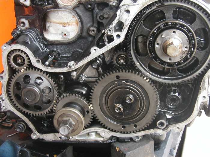

Hola amigos.
Acabamos de desarmar el motor de 1 Toyota Hilux Surf 1KZ de año 1993 y nos encontramos con que tiene piñones y no correa o cadena de distribucion. Por más que lo giramos no encajan los numeros o marcas que tiene por lo que no queremos desarmarlo sin ver antes algún manual o imagen del sistema de piñones. Agradecería mucho si alguien puede compartir esa información.
Muchas gracias.

Marchando un diagrama de distribucion motor 1kz del año 93, el archivo esta adjunto, espero te sirva.saludos.

Muchas gracias a los dos por la información. Ya estamos desarmando con los datos que nos proporcionaron.
