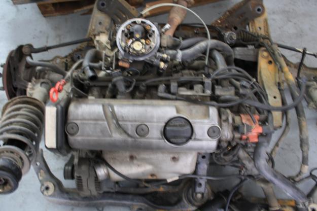

Gracias Kike Mira, es año 94, me parece qe es clx por que hay una version SXE mas moderna qe trae el motor 1.6 del golf mk3 monopunto, este trae uno 1.4 monopunto tambien, no lo recordaba pero encontre esta foto adjunta en internet y es el mismo.

ya es monopunto entonces, lo prmero es hacer una limpieza del tbi que es el cuerpo del monopunto, para ver si se estabiliza, la otra prueba es desconectar los cables de uno en uno con el motor funcionando, y checar si al desconectar el cable 1 por ejemplo el motor baja mas o trabaja igual, lo desconectas y luego lo conectas y sigues con el dos y asi hasta el 4, asi podremos aislar el cilindro que no trabaja si es el caso del rateo, ahora una vez sepamos que cilindro es, checamos el cable y la bujia como tiene tapa de delco tambien deveremos checarla.
