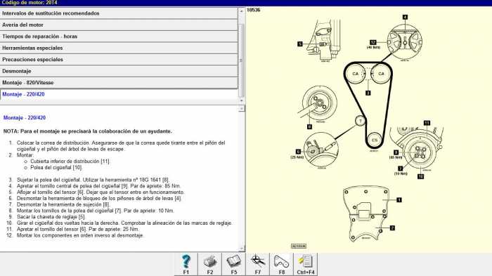

por favor, alguien me puede dar informacion sobre el punto del motor twin cam 2.0 16 valvulas? estoy por cambiarle la correa y necesito saber el punto, por favor gracias

uuuuuuuuuuuuuuuuuuuuuu, perdon perdon! es un rover 200 modelo 1998, naftero! es mi primera vez en el foro, asi que se me paso! disculpen

ahora si compa,marcha el diagrama en el archivo adjunto, espero te sirva, saludos y feliz año nuevo!!!!!
