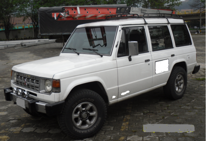

Buen día a todos. Necesito que por favor me ayuden con esto, ya que puede implicar mucho dinero y no estoy muy seguro al respecto. Tengo una Mitsubishi Montera Wagon de 1995, la tradicional pero larga 5 puertas, con un motor V6 3000 a gasolina, tenía gas, pero ya sabemos de la pérdida de potencia, sin contar con el espacio de las pipetas que se lleva todo el maletero. En fin, el asunto es que comenzó a humear bastante, de color azul y la verdad no quisiera meterme a reparar ese motor, ya que sin duda alguna va a salir muy costoso además de que por un lado el consumo de gasolina es alto y y por el otro, con gas ya no me gusta. He estado considerando cambiarle el motor por uno diesel, he estudiado el tema y me he encontrado con el 4M40T de 2800 cc, que me recomiendan? He leído versiones encontradas de malo y de bueno, que piensan ustedes? Ese motor le cuadra bien al carro o hay que hacer mucho trabajo de adaptación? Hay otro motor mejor? ESCUCHOOOO!!!!(o leo? jaja)Les dejo la foto.

El humo azul te indica que tienes desgaste de anillos de pistón o rotos, puede ser guías de válvulas gastadas. El costo de la reparación depende del mecánico, hay quienes reciben un motor y enseguida programan rectificación de partes para asegurar éxito en su trabajo, no arriesgan basándose en sus conocimientos. En este caso piensa en anillos de pistón, casquetes de biela, bancada y empuje, empaquetadura general completa, posiblemente algunas balineras. Tendrías que medir cilindros, si desgaste y/o ovalamiento están dentro de los límites quedan como están, medir muñones de biela y bancada para ver si están dentro de la tolerancia, lo mismo que las guías de válvulas, estas rectificaciones son la parte que más encarece una reparación, normalmente estos motores son de muy buen material, resistente al desgaste. Por otra parte para el cambio de máquina a una Diesel debes pensar también en la caja ya que estos motores son más lentos y no te va a dar la velocidad de trabajo de tu caja actual.

Muchas gracias Miguel, muy acertado tu comentario, en verdad uno destapa un motor así y lo que se viene es una lista larguísima de gastos, ya que puede uno ver cosas que están a media vida y que no aguanta dejar así ya con el motor en el suelo. Lo de la caja, es verdad, toca montar el motor con la caja que trae de fábrica, en este sentido, me puedes dar alguna opinión de este motor o de otro diesel que sea Mitsubishi y le quede bien al carro? Muchas gracias.
