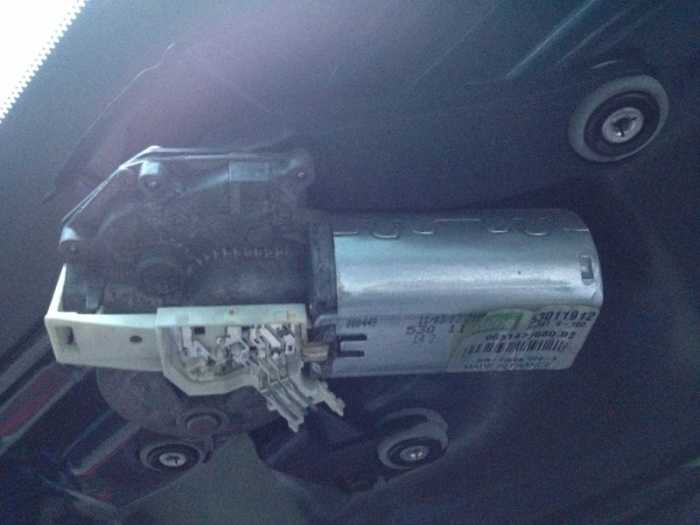

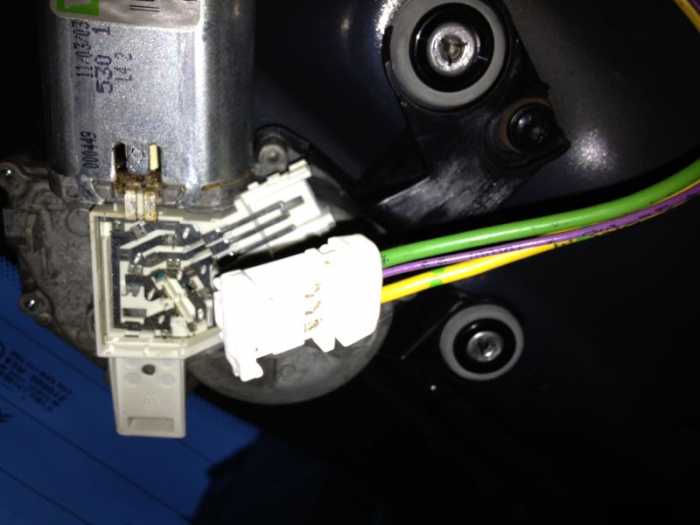

He desmontado la tapa donde va el motor del limpia y hay algo que no me cuadra.
Al conector le llegan tres cables: verde grueso, morado mas fino y amarillo grueso.
Entre verde y morado 12v.
Entre verde y amarillo 0v.
Entre morado y amarillo 12v.
Yo activo el limpia (oigo en la caja de fusibles el rele) y ahi no pasa nada, me explico, entiendo que tendria que tener algun tipo de paso en los contactos, cuando le toque hacer el movimiento, y siempre tengo la misma tension en los mismos bornes.
Lo mas curioso de todo es que esa prueba la hago sin el conector puesto, ya que, con el conector puesto no tengo tension de 12v donde si tenia con él suelto (es de locos). Suelto 12v, conectado 0v.
No se si se veran las fotos que estoy intentando mandar
Saludos y gracias
