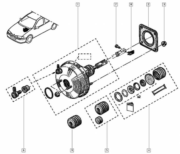

Hola: Fijate en el servo de la bomba de freno (eso que parece un plato volador), va conectada una válvula de retención de vacío ( es similar a un auricular ). Esta válvula es por lo general económica, y cuando se rompe, suele emitir un silvido, que no es más que vacío que se escapa por esta válvula rota.
El numero de esta pieza es el 7701206228.

si lo escuchas dentro de la cabina entonces son los cellos de servo freno, en algunos casos hay casas de freno que los reparan pero en otras solo queda comprarlo y cambiarlo por uno nuevo, pero de que es culpa del servo es culpa del servo.
