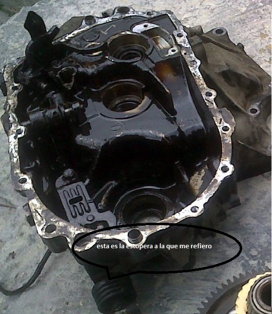

Buenas noches, necesito cambiar la estopera de la selectora de cambios de una caja manual de mazda allegro 1,6, la unica forma que se ve es desarmando la caja lo que no me parece logico, sera que hay una forma de girar y sacar el selector???
espero puedan ayudarme

amigo cuando digo estopera me refieron al sello de aceite, que esta en la selectora de velocidades
en la imagen se ve el guarda polvo y el sello de aceite que quiero reemplazar pero esa no es mi caja es una de referencia ya que la mia esta armada con una pequeña fuga por el lugar indicado

ok el guardapolvo de la selectora en ocaciones solo basta con desarmar la parte superior sin sacar la caja pero hay que tener cuidado de que no se desarme nada de la selectora hasia adentro y recuerda la posicion en la que la sacaste.
