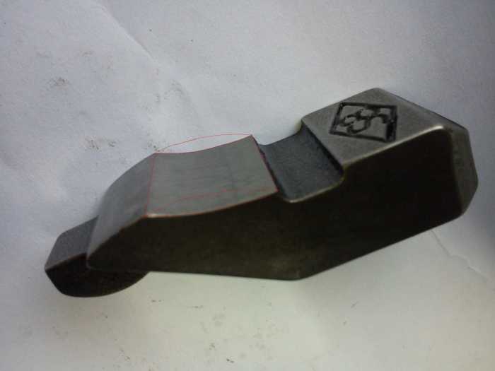

DESGASTE EN UN BALANCIN Y UNA LEVA Publicado por jc87mijin
LLEGO EL VEHICULO ISUZU 2.2L DEL AÑO 2004 CON UN SONIDO DE PROPULSORES, SE LE CAMBIO EL EJE DE LEVAS LOS BALANCINES Y LOS PROPULSORES; AL PASAR UNA SEMANA NUEVAMENTE EMPIEZA EL SONIDO COMO RESULTADO TENEMOS UN BALANCIN TOTALMENTE DESGASTADO Y SU RESPECTIVA LEVA. ¿QUÉ PODRIA CAUSAR ESTE DAÑO?; SI; EL MATERIAL ES BUENO LA BOMBA DE ACEITE EN CON EL VEHICULO EN RALENTI TIENE 40 PSI Y A 4000 RPM SUBE A 60 PSI DE PRESION...

Respuesta de choto sobre el tema DESGASTE EN UN BALANCIN Y UNA LEVA
talvez el agujero de lubricacion de ese balancin y leva esta obstruido es lo unico que podria producir ese desgaste focalizado solo en esa leva y valancin el desgaste tiene que ser por falta de lubricacion
