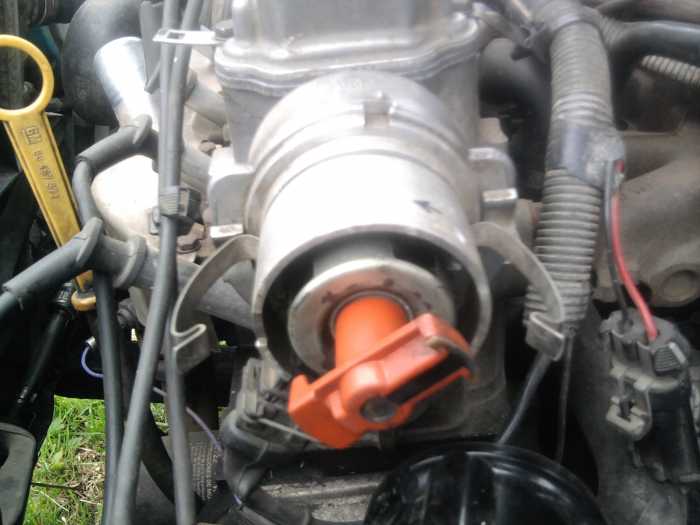

Hola. De que manera se puede probar si el sensor de posicion del cigueñal esta bueno o no, es de tipo hall (conector de 3 pines, alimentacion, tierra y señal). el auto se anda a pagando o le cuesta encender o agarrar rpm.

revise tension de alimentacion 11.75v aprox, medi voltaje entre señal y tierra del sensor, con la pantalla enfrente del hall, conectado y contacto abierto 11,72v y no enfrentado 0.06v, por ahi lei que el valor 1° debe estar entre 3-8v. Ahora la bobina tb medi estaba dentro del rango, me falta ver el Modulo, todo esto segun Autodata. Le cuesta tomar fuerza y en principio tira humo negro, tb sospecho del MAp.
