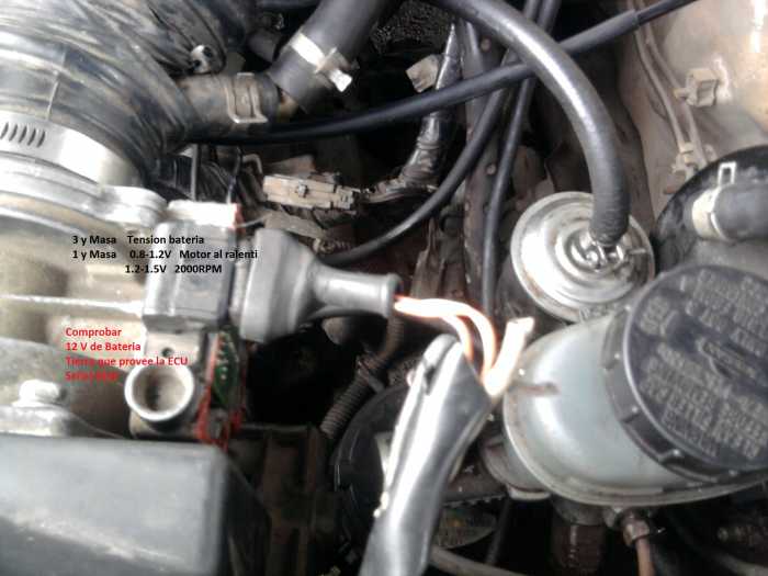

Hola Maurocont, respecto al Tps asi calibre uno calibracion con mariposa cerrada, tps conectado y contacto abierto. A mayor voltaje obtienes mejor respuesta del motor, pero disminuye la economia de comb. por el contrario a menos voltaje mejor economia yo lo deje en 0.45v. Este mismo nissan GA16DE tiraba la bencina, en este caso el MAF se le habia desoldado un pin que conecta el enchufe del sensor haciendolo fallar, lo solde, y listo. Lo extraño que la ECU no tiraba ninguna falla. Te envio algunos fotos.

Muchas gracias por tu respuesta, revisaré lo del cable desoldado, aunque creo que por ese lado todo está ok, ya que he estado haciendo mediciones y experimentos. Creo que en definitiva mi problema está en el MAF alternativo que compramos, ya que entrega alrededor de 11,3V en ralenti. Gracias por la foto que me enviaste.
