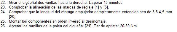

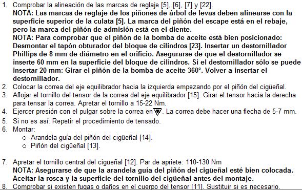

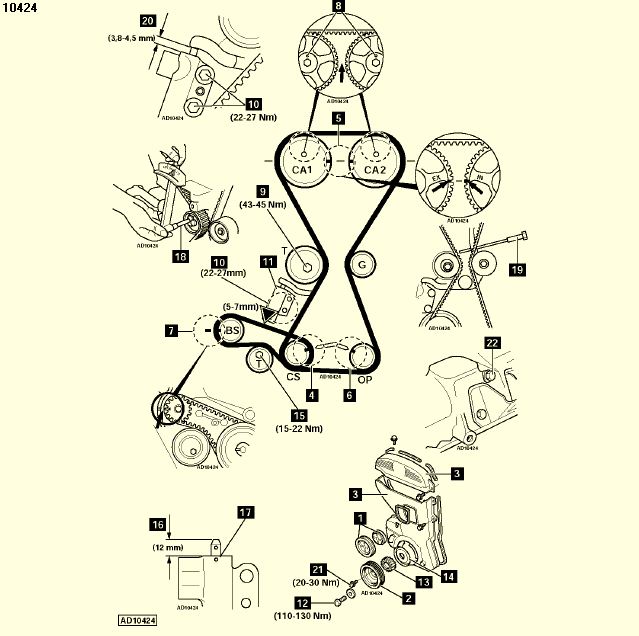

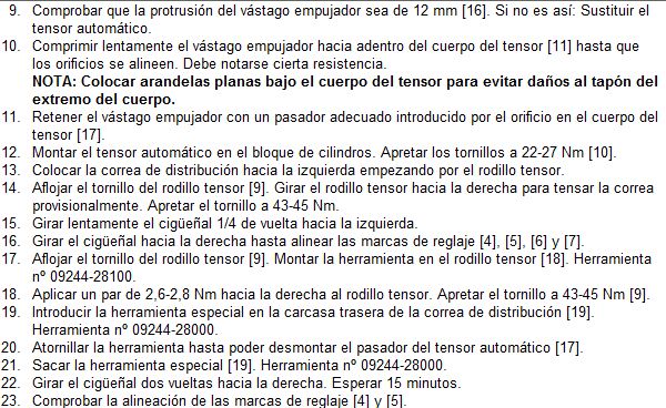

hola amigo tengo un hyundai elantra año 93 1.6 doble leva la cosas es que cambie la empaquetadura de culata y al momento de poner la marca del piñon del cigueñal segun el fabricante el piston numero 1 no me queda arriba la pregunta es la siguiente me guio por la marca de fabricante del piñon del cigueñal y el piston un poco mas abajo o pongo el piston arriba y ago una nueva marca en el piñol del cigueñal.aqui fotos para ver si me entiende.

calalo con las marcas de fabrica no se pueden correr porqur tienen chaveteros no todo los veehiculos calan con los pistones en pms peugeot lo hace con los 4 al medio.
13 años 7 meses antes #40566 por kikemec
Respuesta de kikemec sobre el tema problema con hyundai elantra
se me olvido antes de dar arranque giara el motor a mano para que te asegures de que no se tranque
