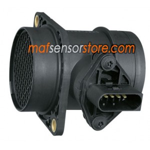

Gracias a todos x las respuestas perro ya solocione el problema al parecer se avia caido un fusible de la caj de fusibles, yo comprobe los fusibles estabs todso OK pero no me di cuenta de k faltaba uno pero al mirarlo de nuvo me di cuenta y ya me djeo borrar el codigo de averi y no se vueleve a aparecer. El sensor de flujo de aire es el llamado caudalimetro este tine la mison de medir el aire k entra al motor a travez de una pelicula calient k se enfria al pasr el aire oponiendo mas resistencia elctrica indicando a la uce la cantida de masa de aire k entea.Aqui tew dejo una imagen del caudalimetro del SEat toledo pero k lo lleva mucho coses del grupo VW/Audi
