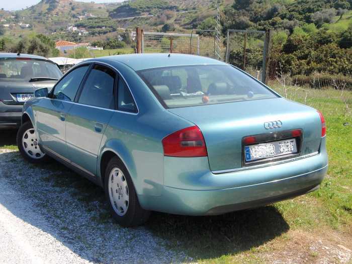

Saludos foreros,tengo un A6 del 98 2.5 tdi de 150 cv 6 velocidades y es que estando al ralentí éste sube sólo de vueltas y baja (se acelera sólo) e incluso a veces al arrancar con el motor parado se dispara a 1.100 r.p.m. y tras unos minutos baja a 800 .¿Lleva algun sensor este coche en el cigueñal o en el volante motor?.Gracias de antemano por vuestras respuestas.
