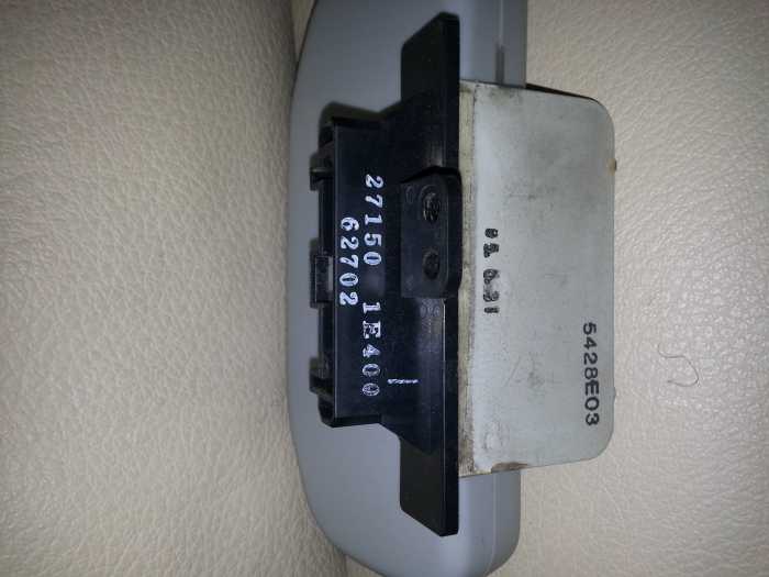

13 años 6 meses antes #41071 por elmer36914
Respuesta de elmer36914 sobre el tema resitencia AC Altima 95
Gracias OMC ELECTRO por tu apoyo.
Si alguien mas tiene mi problema y no conoce la resistencia del que controla las velocidades del control de mando del aire acondicionado se las anexo en el archivo.
