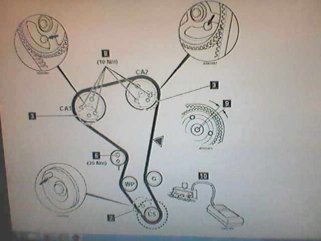

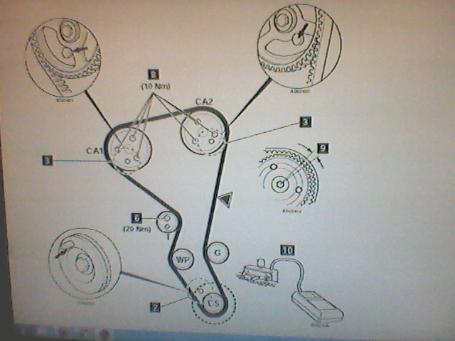

necesito el diagrama de la sincronia de banda de tiempo de peugeot 306 2.0L 16 valvulas
13 años 6 meses antes #41045 por sorto73
Respuesta de sorto73 sobre el tema sincronizacion de banda peugeot 306 2.0L 16 valv
saludos este diagrama es de un 306 motor xu 16v 2.0 año 2001. espero te sirva

13 años 6 meses antes #41047 por sorto73

no te extrañes si cuando lo llevas a punto te das cuenta que los 4 pistones estan en la mitad y las valvulas quedan al lote, porque asi e este motor, no es que este malo el diagrama.
