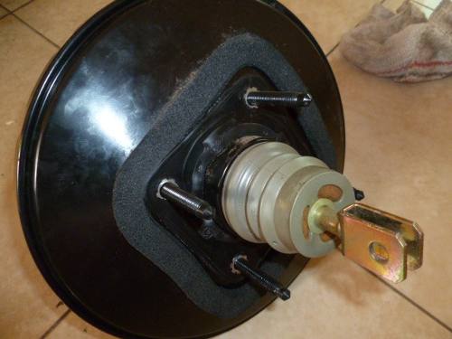

tengo un problema con el servo del peugeot 306 1.8 gasolina , (no tiene el sistema bendix abr , ni el antibloqueo bosh) , me pierde aire por el pedal pero no pierde liquido alguno , y frena bien , pero al soltar el pedal de freno suelta aire por abajo del pedal , que puede ser ?? tiene presion y frena , porque pierde el aire por abajo? si estubiese roto el diafragma del servo no funcionaria no ???? gracias por la atención! saludos!!!!!!

hola, el problema no es grave en cuanto a la eficacia de frenado esto lo causa que en la parte del servo lleva un cuello donde desliza el embolo que afianza el pedal. 1- se pude cambiar el servo
2-se pude adaptar un sello(marcar la posición de los acoplamiento del servo)
3- revisar y regular los frenos(frenos bajos es una de las causas que se dañe este sello)
