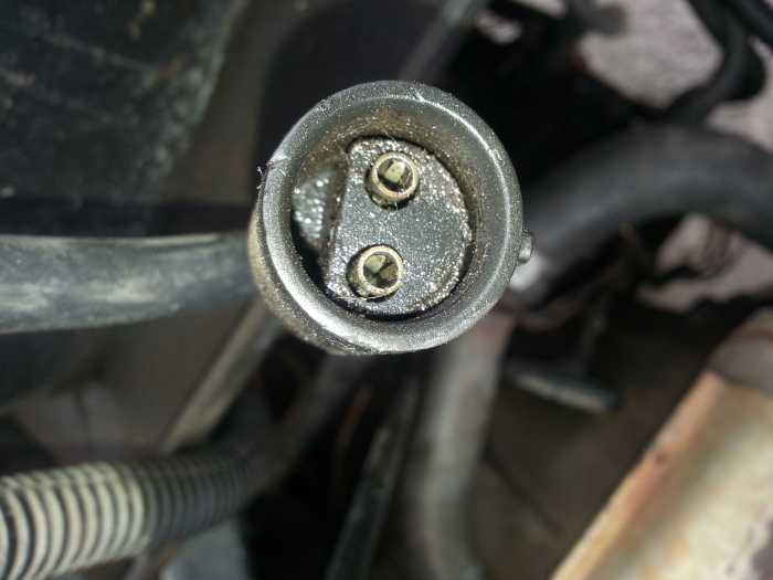

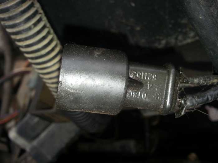

Tengo dos problemas con mi caravan 93.
El primero que tengo un conector etiquetado J125 que esta desconectado y no encuentro donde va, les envío 2 fotos para que lo identifiquen y si alguien conoce como va conectado, me haga el favor de apoyarme.

la llave tiene la posicion de arranque rota cambiala y se soluciona . el conector si esta suelto de toda la vida ni caso que es un conector de tex utilizado en fabrica.
