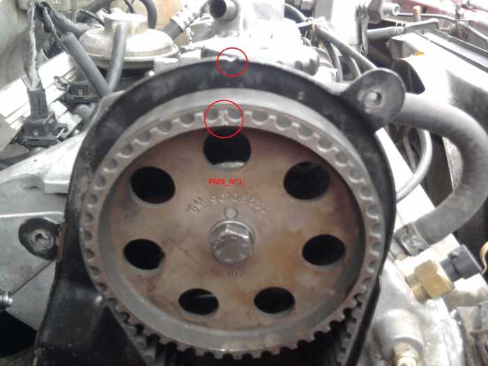

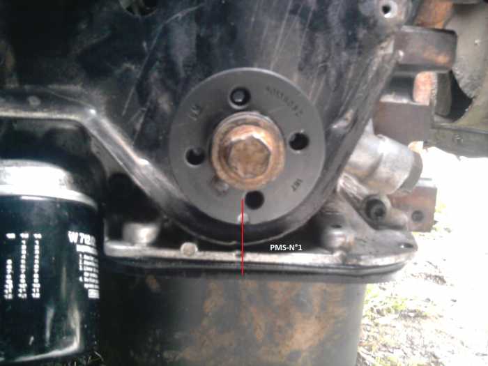

parece un tema de sincronizacion la chispa la da cuando esta metiendo gasolina . no se de que año o sistema de encendido tienes pero si es delco se hace dandole un poco de giro y si es bobinas el captador en algunos casos se puede deslizar.
tambien puedes revisar los puntos de calado por ver si las valvulas estan cerrando tarde.(Un diente ido de punto te puede hacer eso).

año 1997 multipunto con sistema de encendido TSZ-i. Revize las marcas de la correa de distribucion y esta ok. tanto en el eje de levas como en el cigueñal. antes tenia golpeteo de balancines y taques, pero no hacia esta falla. se reparo y comenzo con esto.
