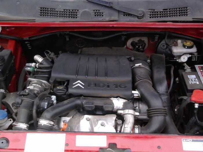

Hice un scaner para una Citroen Berlingo Hdi 1.6 diesel 2008.
Dio los siguientes codigos:
P0402 Flujo excesivo de recirculacion de gas de escape.
P0299 Refuerzo insuficente para el turbocargador o fallo en la presion del turbo.
Mi pregunta es si el Codigo P0299 esta relacionado con el primero y me imagino q al tener ese codigo el turbo fallaria o no funciona.

Son fallos muy comunes en motores hdi. salen por culpa del aceite malo. todo lo que no sea aceite para turbo diesel mata esos motores.
El primer fallo es carbonilla en la egr o rota.
El segundo es que el turbo te a rezumado aceite y te a bloqueado la geometria variable.
limpia la egr y tirale limpia frenos al turbo para quitarle los restos de aceite, y despues sigue el tubo de aire y veras un sensor de presion lo desconectas lo limpias y pones contacto sin ese sensor quitas contacto y lo montas todo . borras averia y ya no sale mas asta que se rompa el turbo de nuevo.
te aconsejo que una vez montado pruebes el coche forzandolo para hacer que el turbo mueva la geometria.
