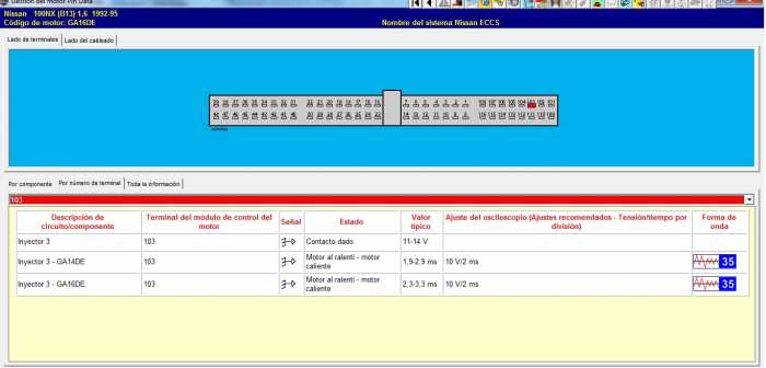

que tal. Tengo falla en el 3 cilindro de un Nissan motor GA16DE año 1995. Recive chispa por parte del distribuidor. Revize alimentacion del inyector y esta ok, el inyector lo probe x separado y esta ok. Al parecer no tiene pulso de inyeccion.
Si no fuera problema de cables, seria fallo del ECU? si fuera falla del sensor CMP es probable que solo afecte a un inyector?

amigo trata de probar la alimentación del inyector en +, la ecu solo maneja el negativo del inyector, para verificar el cable prueba continuidad del inyector hacia la computadora.

al inyector le llega voltaje +. lo que hice fue sacar el enchufe del inyector del lado y conectarlo al que falla y comenzo a inyectar. por lo tanto es x falla de pulsos al inyector. Mañana voy a revizar continuidad del inyector hacia la ecu. Creo que si estuviera todo ok, solo seria falla del ecu.

Bueno, el problema se presento despues de hacer ajuste de motor. el 3 inyector no hacia la inyeccion medi continuidad de inyector a Ecu, y no habia. Problema: Cable que envia tierra al inyector cortado. Lo repare y el inyector ahora esta haciendo la inyeccion.
