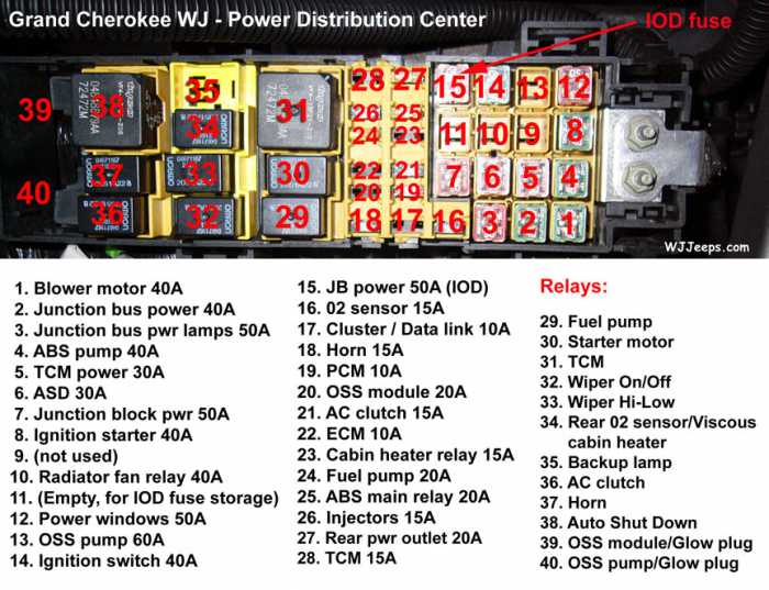

sabe algún amigo, cual es el fusible del claxon de un jeep gran cherokke del 97

Buenas compita, aqui te dejo la imagen del tablero de fusibles y para que es cada uno.El del claxon es el numero 18 y dice horn.Suerte-
