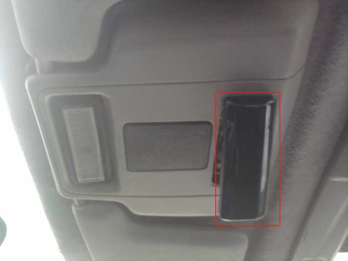

Hola amigos alguien sabe para que es este sistema electrico en un Peugeot 405 año 1995 que va en el techo, no es para la luz ni tiene que ver con el sunroof.

hola wal7er esa es la centralita que recepciona la señal de la llave .. mediante un infra rojo recibe la señal de la llave y realiza el mando apertura de puertas ,,, ese sistema es usado tambien por lo renault megane 1 de la primera generación y algunas kangoo ... yo tengo un 405 y en mi caso tengo la llave con tele mando pero no emite señal

Gracias enzogennaro por confirmar mi sospecha, este peugeot me tiene vuelto loco, se le desconecto la bateria y ahora no quiere partir.
