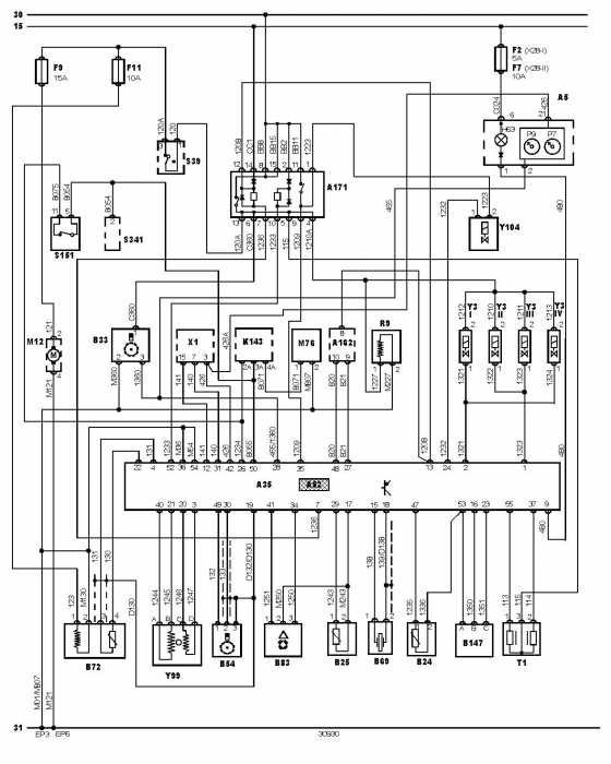

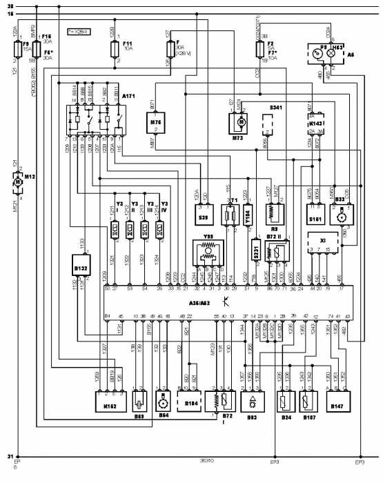

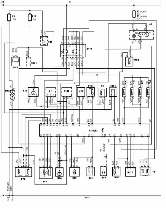

Te paso el esquema eléctrico de la gestión del motor por si te es de ayuda :D
Este es el esquema de BOSCH
Este es el de Magneti-Marelli
Y este el de Sagem
Mira a ver cual lleva tu coche y a darle caña al polímetro,a mirar sensores y conectores, no queda otra....
Mucha suerte!!
