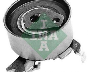

llevo 3 meses :( intentando montar la distribución de un opel astra F x16xel.
monto todo correcto pero ala hora de tensado y girar dos vueltas la aguja indica izquierda y que decir cuando arranco, no se acerca al indice del tensor :( :(
no se que hacer que paso se me escapa. si me ayudais os pediria que me lo indicaseis con herramientas y pasos, puesto que he seguido pasos de autodata y es la unica distribución que se me ha resistio y no os comento el problema que me dio.

Hola piter112, dices que montas todo bien, supongo que sujetas los arboles, ( que ya habras visto que es cuanto aflojas un poco se desfasa un diente + -) asegurate de que cuando vas a apretar estan todas las marcas,gira cuatro vueltas de cigueñal, y si hace falta, vuelve a llevar la aguja a su sitio, si mal no recuerdo , en este tensor lleva una marca que pone new y otra que pone used, si tu lo has fijado bien, sujetando con la allen al apretar, y esta en su sitio, veras como al ir girando va oscilando la aguja, no te importe esto, ni lo que haga arrancado,lo paras y lo calas en las marcas a ver donde esta el indice, a veces cuesta un poco dejarlo en su sitio, no desesperes, ya veras que es facil. lo de "new" es si la correa es nueva, etc..en uno de estos, a mi me desplazaba la correa hacia dentro.. observa esto.

no bloqueo arboles salvo el de admisión que descuadra el punto de sincronización por un muelle de valvula y ago llegar a su punto forzando con la llave el tornillo de la rueda dentada (diria que hay esta mi error no bloquear bien esos arboles, no tengo utiles especiales para bloquear). el tema de la nomenclatura de indices de las marcas del tensor lo conozco new used y tengo muy seguro el calado de todo el sistema de distribución

Hola,lo de "new" lo pone grabado en el tensor,al menos en uno que tengo por aqui..pondria fotos pero no tengo medios ahora, bueno lo de la polea, que te ayude alguien si hace falta a mantener el arbol con una llave, es importante, mientras tu apretas el tensor, el otro que mantenga tirando de la llave , pero sin que se muevan las marcas de las poleas,no tiene mas.Saludos!!

asi lo hice con un compi pero no se hacerca a la marca sino que tiende a irse el indice de la flecha a la izquierda pasando used y oscilando"creo eso es señal que está tensado de más" "y lode aflojar el tensor uffff mal royo".
