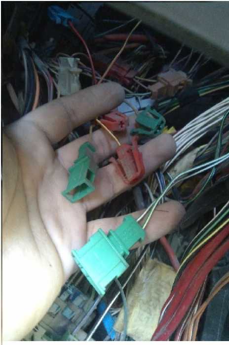

hola que tal necesito su ayuda. Tengo un jeta a3 1995 motor 1.8, pero hace poco presento un problema, el tacometro y el velocímetro dejaron de funcionar, a veces funcionan y a veces no, aparte las direccionales e intermitentes tampoco funcionan, supuse que había algún corto en los cables, entonces desarme todo el tablero para poder ver las conexiones y seguir las lineas por si se veía algún cable quemado o algo así, pero nada. Todo se ve bien, excepto por que encontré muchas conexiones sueltas y no se si sea normal o se abran desconectado.

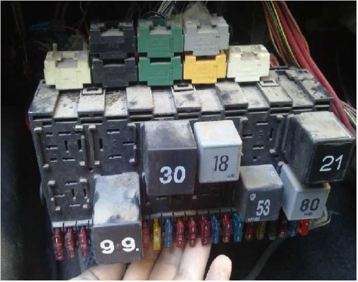

También los cables llegan a una como placa donde se conectan unos cuadritos que son como relevadores, en el mismo lugar donde van los fusibles, entonces quisiera saber si uds saben como esta el sistema eléctrico para saber si es alguno de los cuadritos que ya no sirve o son las conexiones sueltas, o si tienen algún manual o diagrama del sistema eléctrico del coche, se los agradecería mucho. Les adjunto fotos.

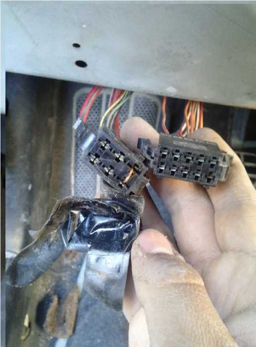

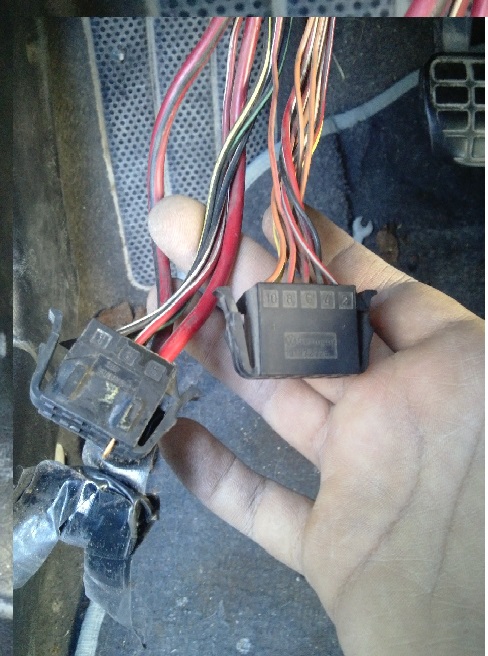

También encontré sueltos unos conectores un poco grandes, de echo uno tenia unos cables gruesos, como si viniera desde la batería, y traía cinta de aislar y cuando se la quite vi que traía un cable puenteado. les adjunto unas fotos de esas conexiones también.

Amigo esos dos conectores ( los últimos que has mostrado) son los que van conectados a la radio original del vehículo, essa radio hace que el circuito del cierre centralizado se cierre valga la redundancia. por eso lleva el puente (cable).
