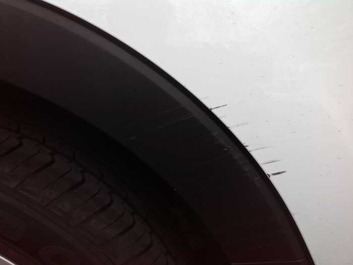

CAMBIO MOLDURA EN KIA SPORTAGE 2013 Publicado por Joseatav
Buenas
Me gustaria si alguien me aconsejara sobre como cambiar la moldura que va encima de la rueda derecha trasera (es semicircular) del KIA SPORTAGE modelo año 2013. No tengo ningún conocimiento de como hacerlo.
Aqui una foto
muchas gracias
Aqui una foto
muchas gracias

12 años 8 meses antes #45565
por terty
Respuesta de terty sobre el tema CAMBIO MOLDURA EN KIA SPORTAGE 2013
Esa moldura va cogida por detras con unas tuercas que las puedes sacar con un vaso del 8 y es un aletín sobretodo no hagas presión porque los esparragos donde van cogidas las tuercas van metidos en una grapa del aletín y si haces fuerza te lo cargas.
Espero haberte sido de ayuda.
