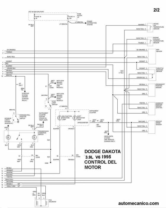

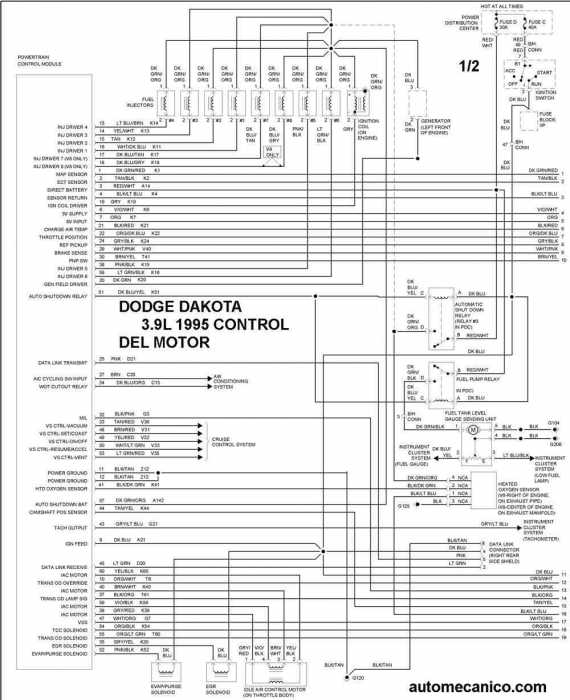

Revisaste que tuvieras 12v o corriente en la bobina, PCM e inyectores ya que es un circuito de alimentacion para los 3. ahora si lo que no tienes es pulsos negativos del PCM reviza el sensor de cigueñal o CKP que esta en el lado de la caja lado izq mirado desde el frente. igual te adjunto unos diagramas electricos, muy buenos. tambien comprueba continuidad entre cables.

Aqui esta el otro archivo.
