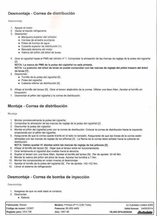

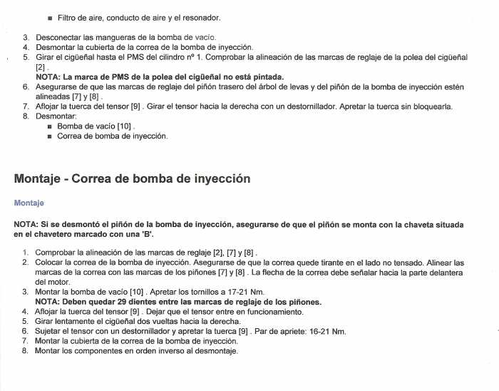

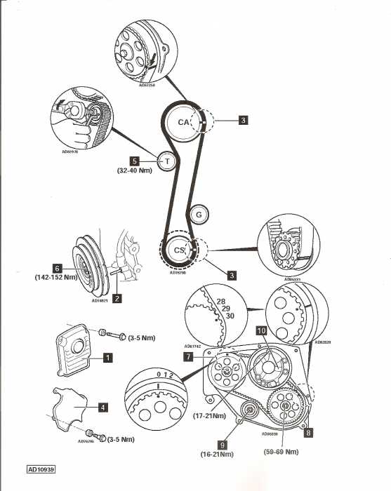

por favor necesito un diagrama de puesta a tiempo de motor nissan CD 20 o que me indiquen donde quedan las marcas en el motor ya que el piñon de levas la tiene y el damper tambien muy agradecido por la ayuda que me puedan brindar gracias buenos dias un abrazo y que dios los bendiga

Respuesta de JEPTOR sobre el tema puesta a tiempo motor CD 20 nissan
